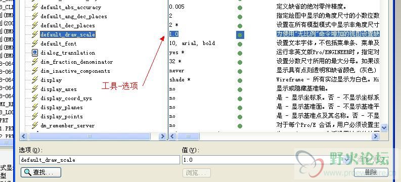

[已解决] 请问大家,PRO-E出图DWG格式如何保证1:1尺寸
发表于 2008-7-10 15:49 | 显示全部楼层 |阅读模式
既然忘记了这么设置,大家帮忙回忆一下,每次转CAD都要修改比例,终于烦透了

我也是这样,但每次要转入cad,还是要重设,有没有一次设定的方法。

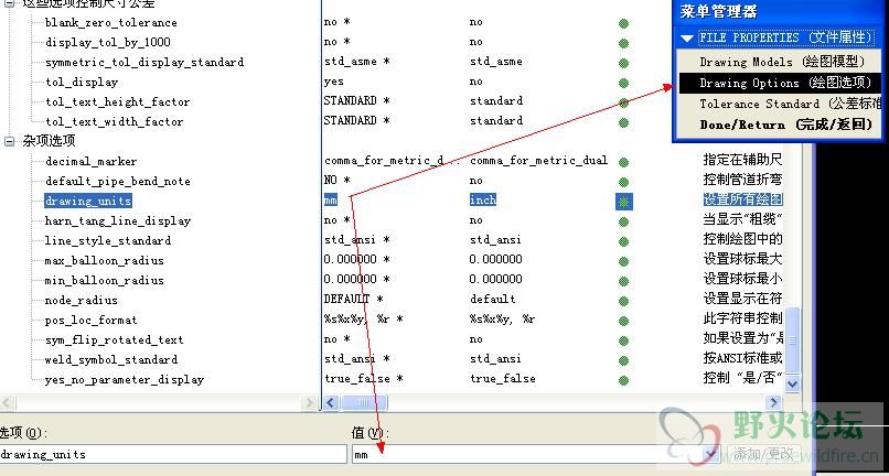

可以的,只要设置好config就可以了。多看看教程吧。
为Pro/ENGINEER进程设置缺省的绘图设置文件选项
drawing_setup_file d:\加入你的绘图配置文件(dtl)
例如:drawing_setup_file D:\Program Files\proeWildfire 4.0\text\tsqwq_3.dtl(注意路径)
[ 本帖最后由 jmtsqwq 于 2008-7-10 17:04 编辑 ]

谢谢jmtsqwq的热心帮助
