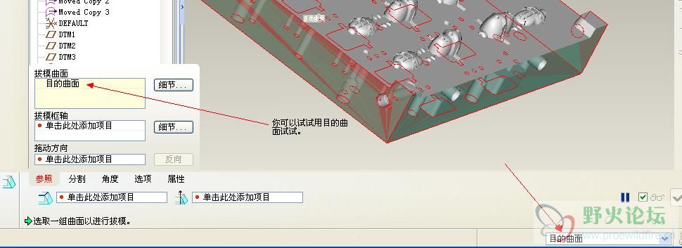

发表于 2008-7-10 15:52 | 显示全部楼层
你可以试试以下的方法看行不行。
[ 本帖最后由 jmtsqwq 于 2008-7-10 16:19 编辑 ]

发表于 2008-7-10 16:36 | 显示全部楼层
在野火中有目的面和目的链两种,可以快速选取。
