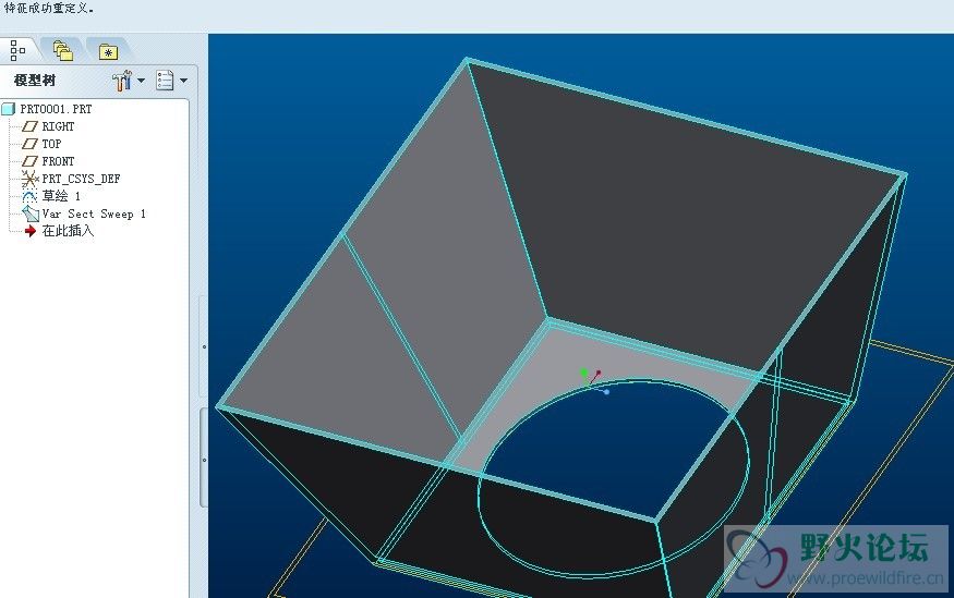

[已解决] 求各位老师看看这个图怎么画
232
279
发表于 2012-4-9 17:30 | 显示全部楼层
混合,加抽壳
301
333
发表于 2012-4-9 20:47 | 显示全部楼层
三视图看的懂应该不难画,
333
449
发表于 2012-4-10 17:03 | 显示全部楼层
两个命令就搞定了
[ 本帖最后由 jinhua127 于 2012-4-10 17:07 编辑 ]
发表于 2012-4-11 22:30 | 显示全部楼层
或许就是混合的伸出项,做最大的实体;然后做壳,删掉两个面;做一个偏移基准面,拉伸出底面,最后做个孔。
71
发表于 2012-4-19 11:27 | 显示全部楼层
不知道楼主在难什么? 这个图形很难吗?
发表于 2012-4-27 21:24 | 显示全部楼层
用简单的方法就可以画出来
