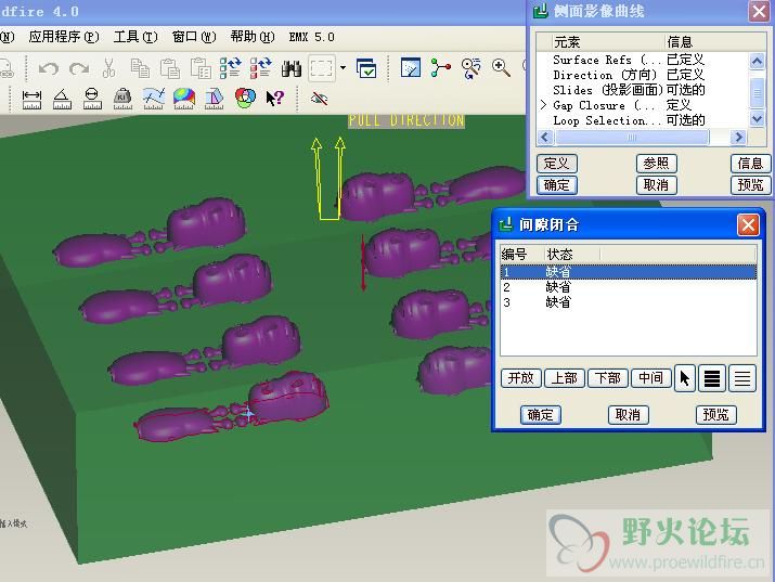

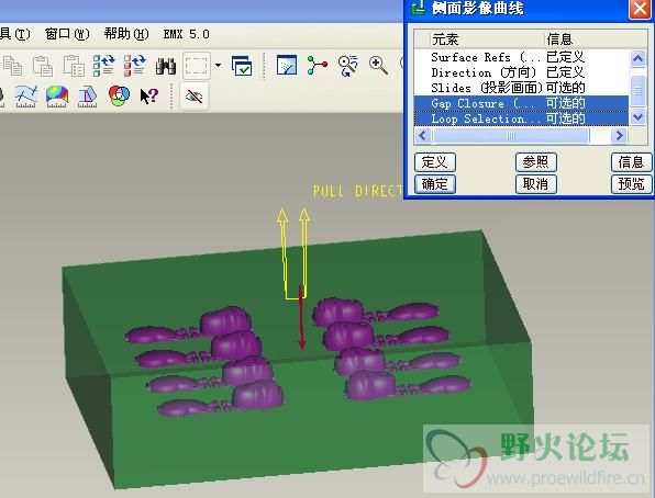

我在做裙边分模时,延伸,提示说“在其上指定方向的某些点属于两条以上曲线!”,并且分模面成两层,不能分模,请各位指示!

先创建好一条完整的侧面影像曲线,如果不完整可以调到完整。说不好说明,还是靠自己摸索。

先谢谢,我试一下再说
50
 楼主| 发表于 2008-7-23 12:29 | 显示全部楼层
谢谢,可以拉
