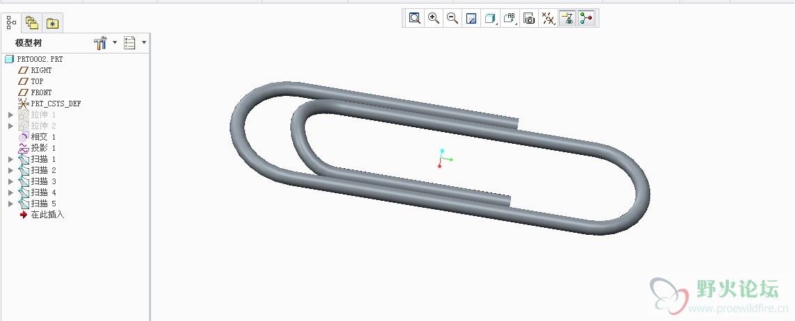

曲别针建模,凸起部分采用曲面相交,余下用投影,为什么扫描时候,不能一次性扫描完毕?如图所示,我只能分次扫描,请教高手,不吝赐教啊
clip.prt.rar (187.88 KB, 下载次数: 55)

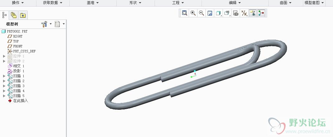

发表于 2012-3-19 15:26 | 显示全部楼层
111111
1111111111
prt0001.prt.rar
173.5 KB, 下载次数: 22

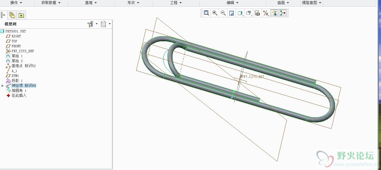

发表于 2012-3-19 15:36 | 显示全部楼层
不知道为什么图传不了自己看下

 楼主| 发表于 2012-3-19 16:25 | 显示全部楼层
二楼,采用投影
208
262
 楼主| 发表于 2012-3-19 16:27 | 显示全部楼层
那位高手能写一些关于扫描轨迹方面的知识,尤其是变化空间曲线的,谢了。

发表于 2012-3-20 22:28 | 显示全部楼层
你把线全部复制成一条线就可以扫一条线了。

发表于 2021-3-9 16:41 | 显示全部楼层
复制线的时候选逼近
