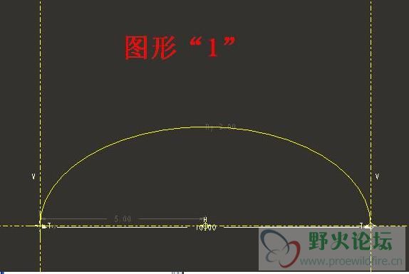

我用变截面扫描命令时,先做一个图形“1”
1.JPG ,

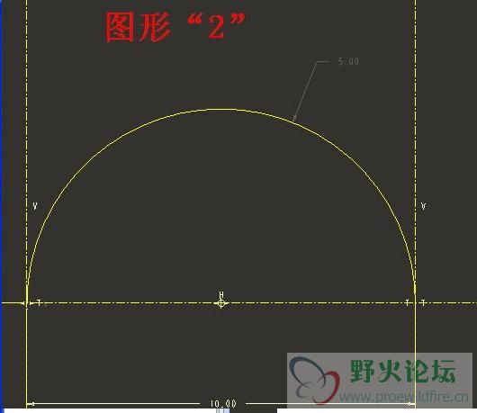

再做一个图形“2”
2.JPG ,

发表于 2008-7-8 17:48 | 显示全部楼层
你这个是以基准图来驱动椭圆的长短轴尺寸吧,但你所做的基准图开始和结尾Y轴上的值都为零了,违反了条件

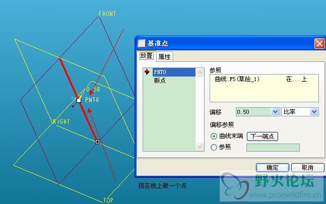

发表于 2008-7-8 18:25 | 显示全部楼层
你在轨迹线上做个基准点,然后在可变扫描的选项里选草绘面在那点上,
不要在起始点上做草绘,这样值为零电脑就做不出这样的椭圆了

 楼主| 发表于 2008-7-9 10:47 | 显示全部楼层
3#能不能说的再清楚点,怎样在可变扫描的选项里选草绘面在做的基点上,谢谢了

发表于 2008-7-9 19:19 | 显示全部楼层
然后再进行草绘,就可以了
