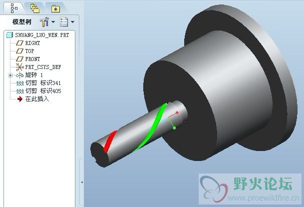

先导阀的阀芯中的双螺旋结构怎么画

双罗纹当然分两次扫描咯
楼主能把图纸的尺寸帖全了吗 ?

尺寸全在上面了的
