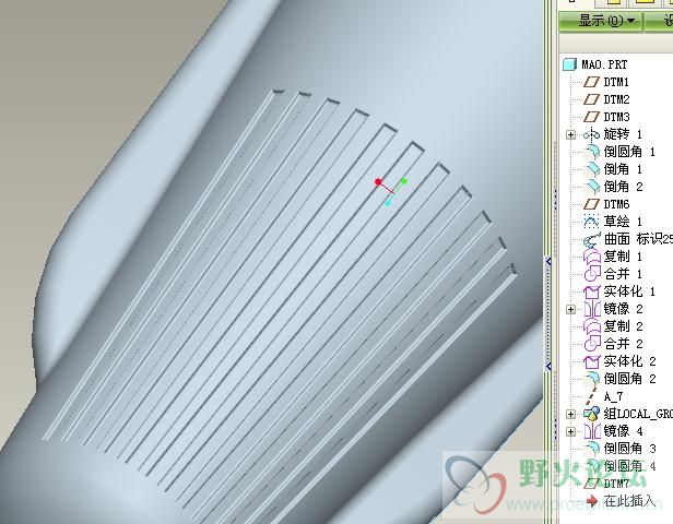

如图所看到的是几个槽围着圆锥的,,其头部、尾部之间的距离是不一样的 ,头部比尾部的激励宽。
我想要的效果是几个槽围着尾部的圆阵列,效果是几个槽是平行的
即头、尾部之间的距离是相等的。。。不知道各位有没有办法?

发表于 2008-7-7 15:58 | 显示全部楼层
描述似乎高深莫测,敢问附件的版本?

发表于 2008-7-7 17:34 | 显示全部楼层
直接在外面做的面,然后用拉伸切几个槽,这样就平行了

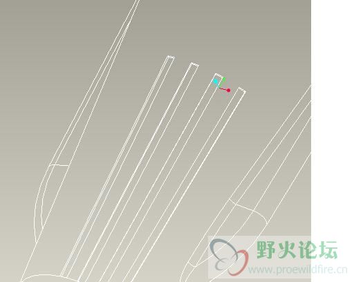

 楼主| 发表于 2008-7-8 08:10 | 显示全部楼层
用的是野火4.0的。图上两个槽之间有一定的夹角(即延长之后肯定会相交的),,但我想要它们平行
