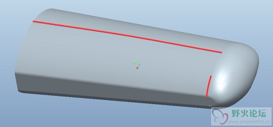

这个瓶子如何做才能平滑过渡(红色加亮部分),求教程。

倒圆角里面的分段 试下

对称线要平滑的话要两边约束垂直才行。圆角处的话,加大R角

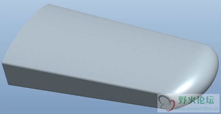

大概是这模样

4楼是怎样做的。传个prt上来

vss关系式加拉伸合并搞定
