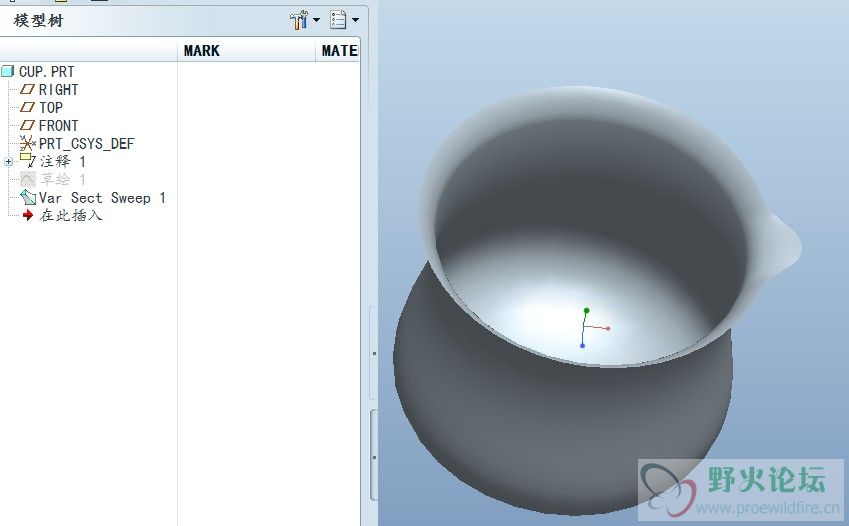

1.用草绘曲线画出壶嘴和壶颈部分,用边界混合做出整个上部分
2.用旋转做出壶身,即下部分。
3.壶柄可以用造型做,也可以用扫描。
4.突出的文字,首先要复制粘贴曲面,然后投影到粘贴后的曲面上。然后就可以做偏移,把文字拔模就可以了
问问大家还有其他方法吗?特别是做突出的文字

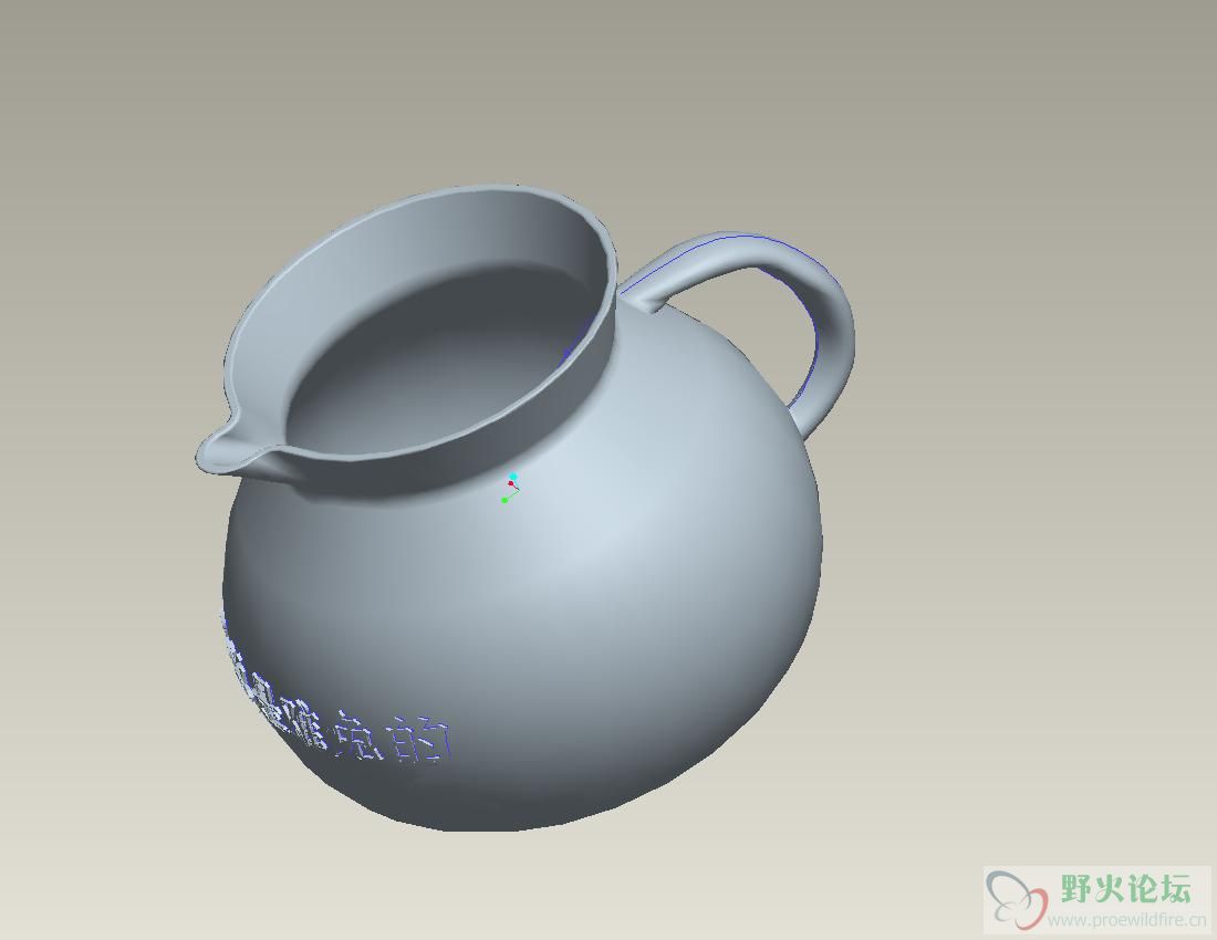

发表于 2012-3-1 08:53 | 显示全部楼层
这样做,可以吗?
 楼主| 发表于 2012-3-1 12:23 | 显示全部楼层
回复 2# 钟汉昌 的帖子
以后跟你混了!老师,请多多指导~

发表于 2012-3-2 23:53 | 显示全部楼层
文字可以直接投影过去,,

发表于 2012-3-4 23:07 | 显示全部楼层
文字做偏移,拉伸都行啊,拉拉伸到面。

发表于 2012-3-6 18:27 | 显示全部楼层
拉伸在平面才可以的
