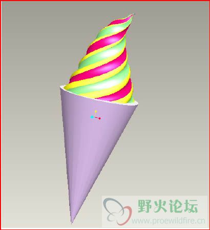

有用到过系式,我有PART档传上来的,你只要找到liuwuhua的作品就可以了,下下来就可以了,主要是按制曲线画好点,就可以

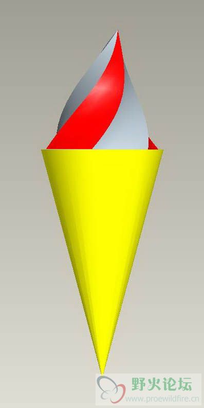

这个做的比我好,把PRT发上来我看看。

致:liuwuhua
我就是搞不懂=trajpar*360*2  这关系式是定义那个尺寸的

原帖由 野火 于 2008-7-5 21:40 发表
冰激淋画法
http://www.proewildfire.cn/thread-7700-1-1.html
抱欠得很!!
脑袋瓜不灵光,还是画不出来????

 楼主| 发表于 2008-7-16 06:22 | 显示全部楼层
开心呵,终于作好了冰激淋了,尽管样式不大好
也传给大家分享
