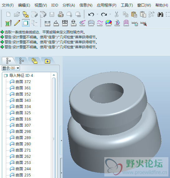

见下图,我进入IDD补面模式,.  特征栏里面怎么全是分解的曲面呀,正常的上面有个父项,<元件>怎么添加啊

不是啊,是4.0做出来的,我用5.0打开的...我想转成实体.转不了啊

你看看显示设置,设置下模型树或者树过滤器,看下!另外要注意你所在的模式!

把面补好,退出IDD模式就好了

问题已解决,,,右击点组合,再点收缩,元件就出来啦
