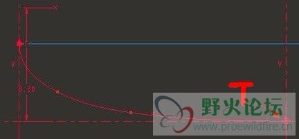

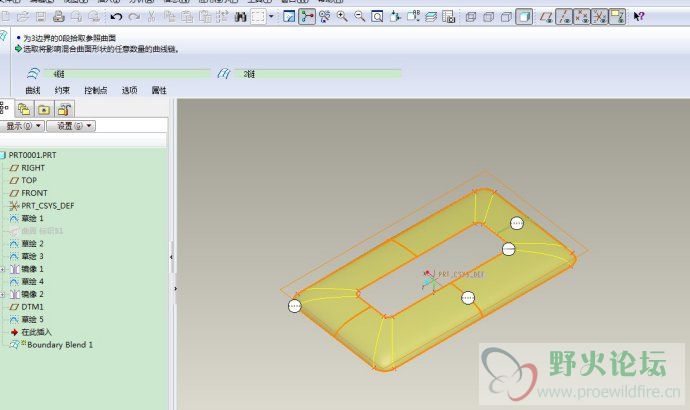

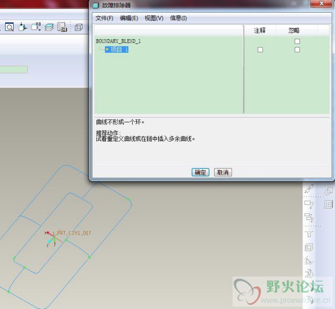

完成的时候出现错误,说我的曲线不成环,可是我画的时候在一起了。请教怎么才能弄出来 ?

提示说明:曲线不封闭。

随便做一个 没发现不能成型的 是不是你的第二方向内部线条没有连接到第一线条

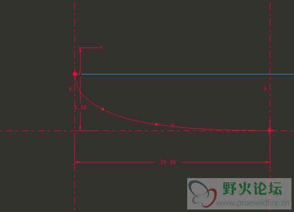

个人意见,混合曲面设置了水平,而第二方向控制线的那个控制点并不是相切的

綫条不相切吧
