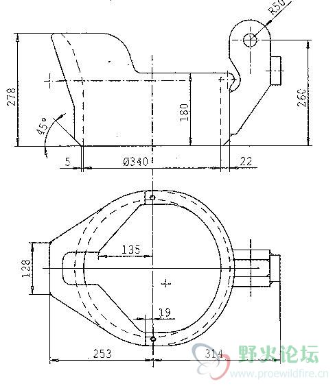

这个凸台跟圆筒相切,请求高手把做法上传上来....
万分感谢.

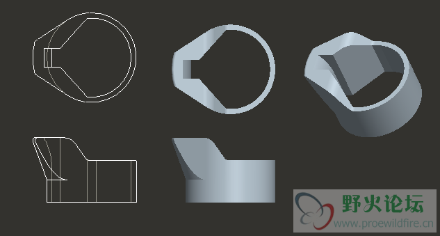

发表于 2008-7-3 16:18 | 显示全部楼层
试做了一下,原图看得不是很明白
问题如下(仅说中线左边的凸台):
1,里面的切块是否为穿透的?
    如果穿透,那下面一个图135数字左边第一根虚线指哪里呢
    哪果不穿透,那上面一个图画出来应该是穿透的
2,135数字和上面对应的区域感觉表示不全
  楼主看一下我附的图,是不是和你说的成品相差很远?(不说右半部分)

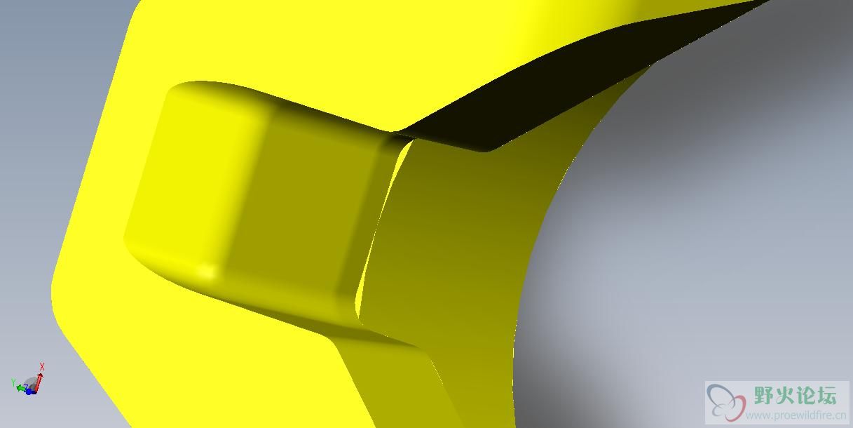

发表于 2008-7-4 00:16 | 显示全部楼层
楼主给的图画的不够准确,有好几处不符合投影原理。4L朋友画的很接近,我认为左侧凸台的曲面轮廓应该是一个完整的曲面,凸台两侧的小平面应该是曲面
要做什么——很清楚——那就去吧
 楼主| 发表于 2008-7-4 09:31 | 显示全部楼层
各位楼主这个图纸请不要考虑它的投影原理,因为我得到的图纸也就是这样了.
4L朋友画的很接近,不会这么简单,我认为左侧凸台的曲面轮廓应该是一个完整的曲面,凸台两侧的小平面应该是曲面

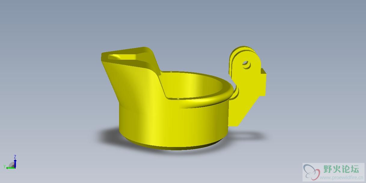

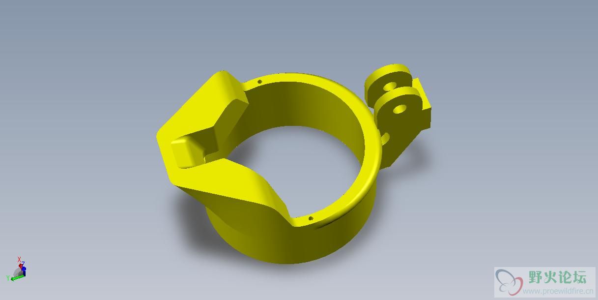

 楼主| 发表于 2008-7-4 09:34 | 显示全部楼层
本人做的,但是,老大说不是这样.
 楼主| 发表于 2008-7-4 09:42 | 显示全部楼层
而且我做出来时候,左侧凸台部分不能连接起来

发表于 2008-7-5 15:53 | 显示全部楼层
个人觉得楼上画的是对的,唯一不妥就是右边的那个凸出来的我认为是圆柱,因为第一个视图上画了中心线。
还有就是左边高出那段在圆内还要延伸,也就是在孔边上的圆内不是贯通的,要留一个厚度才和俯视图一致。

发表于 2008-7-8 08:46 | 显示全部楼层
不对   曲面与圆柱没有过度好  好象是拼起来的
