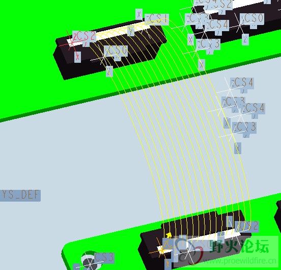

小弟最近学习电缆布线,到flat这里遇到了问题,求高手路过指点~~!!(连接器坐标y方向都指向内部)
预览的时候看着挺正常的
预览的时候看着挺正常的
等应用确认后就变成这样子了,什么原因?
等应用确认后就变成这样子了,什么原因?

1.注意Y方向
2.注意你的扁平线 数目,(这个决定坐标系的位置)
3. 坐标系是在扁平线的中部

坐标系位置在中部么?怎么和教程上的不一样  应该是沿着第一根线向Y方向排列的啊,教程里的坐标系位置都建立在连接器的两端,y方向都向里……

原帖由 yhy1226 于 2012-1-6 14:41 发表
沿着Y方向是不错,但坐标是不是在第一根线的,还要看导线的奇偶性
1.奇数就在中间那根
2. 偶数的,在起始的n/2位置(例如10根,就在第5根上面.)

确实是这样,那如果新建一个连接器,为了方便布线的话,需要创建3-4个坐标系么?
线数奇数时:连接器正中间1-2个(y向一左一右)?
线数偶数时:正中对称且间距一个线径的两个坐标系?
或是其他方法?求指点~

一个坐标即可,只是你要注意位置就好.

你装配的时候调整下不就好了?>

我想多了   谢了~~
