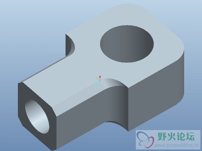

[求助] 一个初学者的请教那个倒角怎么处理的

回复 8# 2003lsw 的帖子
这位朋友,不知道是否能麻烦你把那个倒圆角那里解释得更清楚些,我自己试过了,怎么操作都是要倒再次圆角才出现想要得到的那个结果,而你一次倒圆角就搞定了,佩服啊

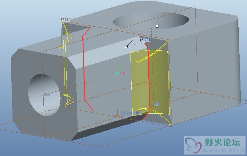

应该是这样了:
[img]C:\Documents and Settings\[localimg=400,267]1[/localimg]wangaoyu\桌面\未命名[/img]

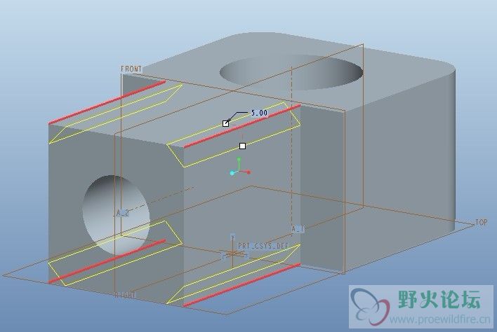

详细步骤:
1:倒角5
[img]C:\Documents and Settings\[localimg=400,267]1[/localimg]wangaoyu\桌面\未命名1[/img]
2:倒圆角R12.091,选择标红色的三条线。(超过12.1就不行了,大于等于12.5又可以,具体求解释)

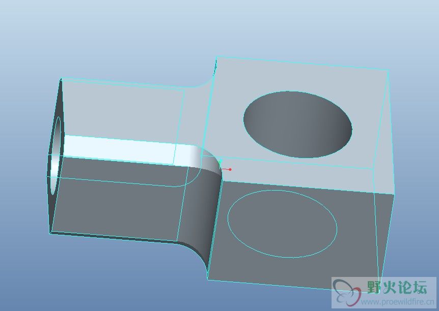

发表于 2012-4-8 14:51 | 显示全部楼层
4.0直接倒圆角R10做不出来,而5.0以上版本却可以,不知道为什么

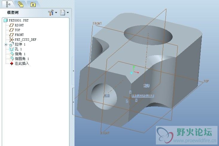

发表于 2012-4-8 19:37 | 显示全部楼层
先倒角 选40*40的4条边,然后倒圆角R10过度选下直接就过去了
