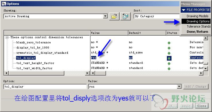

是这样的我用dro格式可以显示公差,用frm格式打开就只有;照原样;一种了,无法选其它的公差的
-9
 楼主| 发表于 2008-7-2 11:24 | 显示全部楼层
公差模式,选不了的,只有一个照原样,其它的选不了下拉菜单不能用

在绘图配置里将tol_disply选项改为yes就可以了

里面的配置是正确的我以前一直用着,就不知是那里的问题

config.pro 里的tol_display选项也要设置yes
全部设置正确并且保证PROE能加载才能生效,光设置了是没有用的

这样的本来是可以用的,不知是不是我装了CAD的关系才这样的

用.drw格式打开就没问题,用.frm格式打开就这样啦
,以前是没有的,我重装了几次PROE都是这样

可以在 config.pro 里指定 format 的配置文件

config.pro ,在那的,可不可以详细一点呀,谢谢
