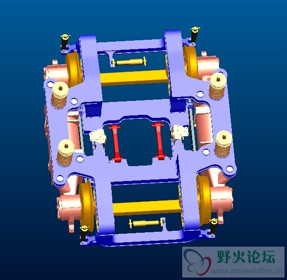

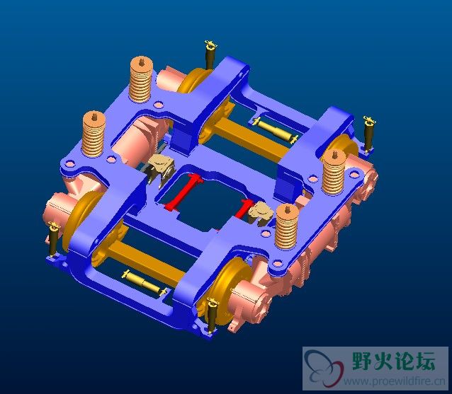

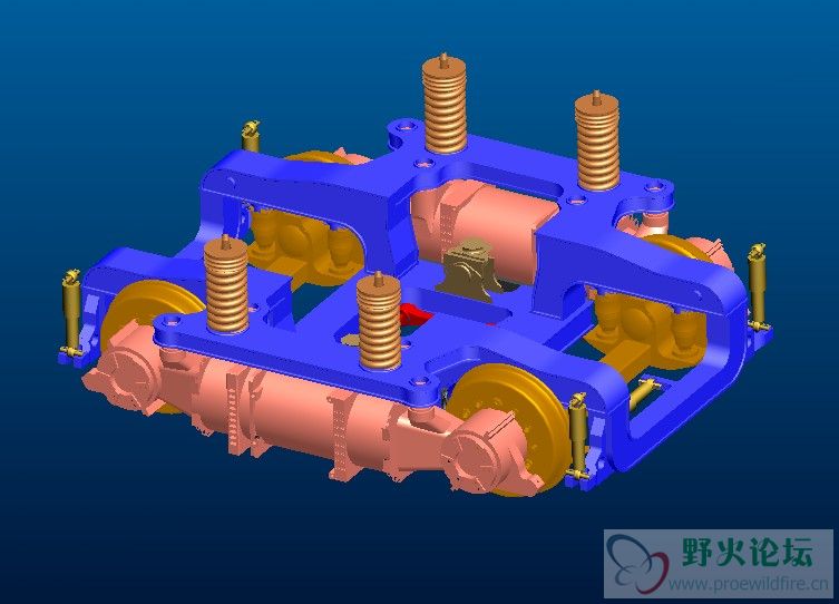

发表于 2011-12-26 14:05 | 显示全部楼层 |阅读模式
由于prt文件太大,给大家欣赏几张图片吧,由于不会渲染,外观随便设置的,请多多指教!
[ 本帖最后由 cherishkf 于 2011-12-26 14:07 编辑 ]

发表于 2011-12-27 09:15 | 显示全部楼层
解释下结构,怎么样

 楼主| 发表于 2011-12-29 10:35 | 显示全部楼层
回复 4# jonfe1314 的帖子
转向架每侧各有一套纵向布置着的牵引电动机和减速器,同一侧的前后两个独立车轮通过齿轮箱和电机转轴机械地耦合在一起,驱动着一前一后两只车轮。这种布置的好处在于使得转向架的轴距缩短,有利于通过小半径曲线。
