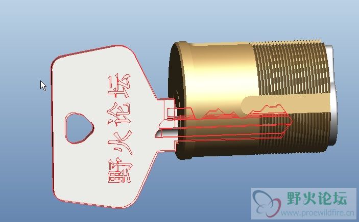

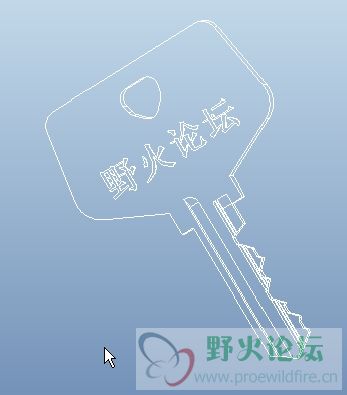

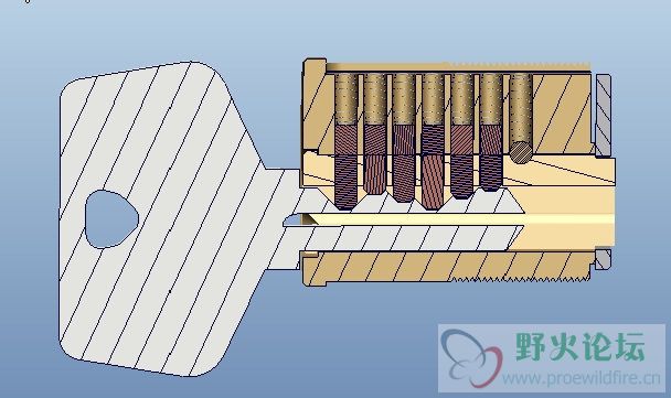

普通钥匙.jpg 1.普通的钥匙,大家可能常常看到吧,这个好像叫电脑钥匙。 插入钥匙.jpg 2.插入钥匙,如果插入错误的钥匙则无法转动。 开门剖析_副本.jpg 3.插入正确的钥匙,图解如下,可以转动钥匙了,钥匙转动锁其他结构会运转,门开了。
