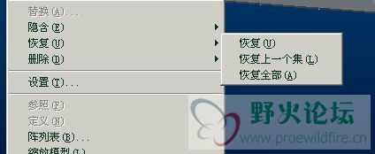

个人收藏夹有什么作用?
隐含了的特征还能还原回来吗?如何还原?谢谢!

发表于 2008-6-30 22:11 | 显示全部楼层
可以看图片在编辑菜单.

发表于 2008-6-30 22:12 | 显示全部楼层
1、收藏夹就是实现快速访问
2、在隐含的特征上点右键,好像有取消隐含的,你看看

发表于 2008-6-30 22:38 | 显示全部楼层
隐含特征是指将特征从再生中暂时删除,图形区不再显示隐含的特征。所以是可以恢复过来的,具体方法如下:
1.选择模型树“设置/树过滤器{”,在弹出的模型树项目对话框的显示选项组中勾选“隐含的对象”选项,被隐含的特征的名称就会显示在模型树中了。
2.在模型树中选择被隐含的特征,单击右键,在弹出的快捷菜单中选择“恢复”就OK了
