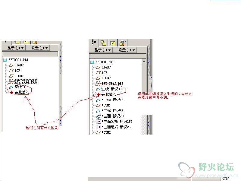

各位大老我不知下图中的曲线是怎么做的。先在这谢谢各位了。

这个草 绘直接在零件建模的时候画的,如果看不到,是因为别人在层里面给隐藏了,可以在层树里修改它的状态,即取消隐藏,或是直接在模型树里面点这个特征也可以看得到。显示线是红色的。

只是版本不同的缘故,在2.0里面的话是曲线,3.0里面是草绘
