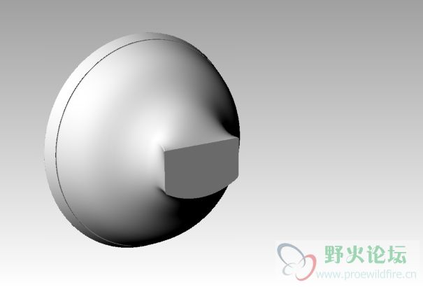

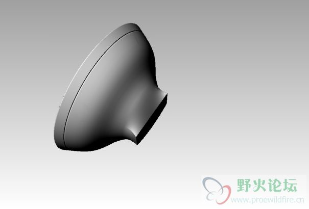

征求次图形的最优画法!

1、先旋转画一个半球型
2、顶部画一个柱
3、中间用园弧过渡。
实在不得已才用变截面

 楼主| 发表于 2008-6-30 14:59 | 显示全部楼层
本人觉得并非最优!谢谢!因为圆过渡,不过光华!

我看用混合命令也可以的啊,画三个截面,然后选择截面深度就可以了

我最喜欢VSS了,我觉得用VSS好,曲面质量也高
