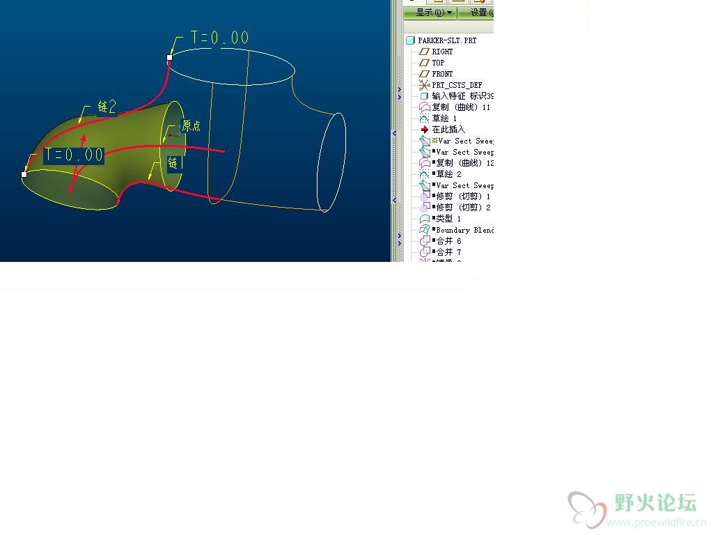

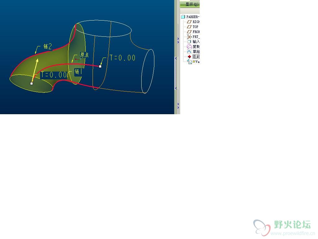

我在一个做好的PRT上做可变剖面扫描,,轨迹线也是都一样的 ,,,截面也一样。。
但扫描的结果不一样,,我不知道想图2的结果还需要做别的什么设置吗???或是别的一些什么动作??
[ 本帖最后由 jiwei_js 于 2008-7-2 12:23 编辑 ]

很简单
你的截面的圆心被限制了,应该标注为0才对。
最好是两个方向都标注尺寸,将尺寸改为0

原帖由 tony99 于 2008-7-1 19:05 发表
很简单
最好是两个方向都标注尺寸,将尺寸改为0
谢谢,,,正解!高手
