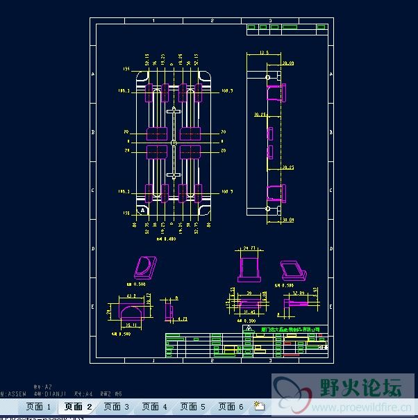

在一个绘图文件里新建的多个页面怎么套用工程图模板,难道proe只有新建绘图文件才可以套用模板?这样要调用模板岂不是每个零件都要一个绘图文件?有没有可能一个绘图文件里完成多个页面,而每个页面都可以套用模板

虽然各个页面不能调用同一个模板,但可以同时调用同一个格式文件。所以有必要制作几个格式文件。格式文件可以自己制作或在论坛里下载或我发给你几个。

绘图模板和格式不一样吧?格式好像只是调用图框表格,绘图模板是可以自动生成各种视图,剖面,标注等等

先插入/页面,再单击右键/页面设置中进行更改模板,选择你所需要的模板

有增加新页面功能啊,里面还有页面设置功能,不知道楼主用的哪个版本
