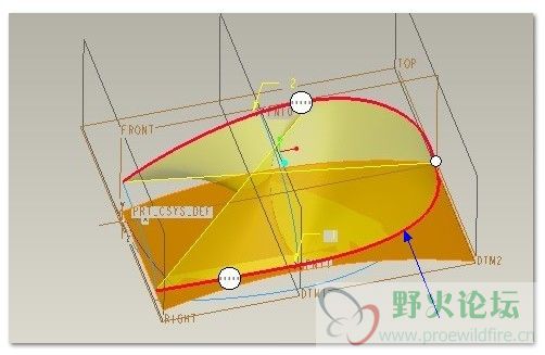

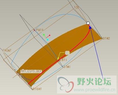

各位大虾:
     各位   为什么我边界混合的时候选的这条线是这种情况   只有一个点[img]file:///C:/Users/acer/Documents/Tencent%20Files/378218641/Image/2~Z3[$UPUXO7%7B8%7DEZEM)H4C.jpg[/img] 这条边是投影得来的。做出来后是这种情况file:///C:/Users/acer/AppData/Roaming/Tencent/Users/378218641/QQ/WinTemp/RichOle/GQ6$~D(H]LPV0@XZIP810TN.jpg 这个怎么解决啊。

发表于 2011-11-30 08:25 | 显示全部楼层
看你的图好像第二方向边界没选吧

发表于 2011-12-1 15:20 | 显示全部楼层
這個簡單的很呀 ! 你的線條是一整條的可以打斷的,會打斷嗎 ? 在線條跟基準面交叉的地方建立一個點,然後用這個新建的點打斷線條就可以變成兩條了,試試吧!

发表于 2012-8-24 23:38 | 显示全部楼层
如一楼所言,是不是第二方向的曲线没有选

发表于 2012-9-25 13:21 | 显示全部楼层
大哥们,他说的是选择这个曲线的时候只出现一个圆点,而不出现2个四方点,我也遇到过,至今没解决·····
