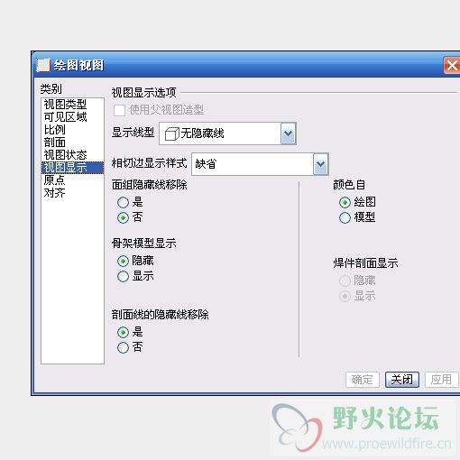

新建一个drw0001
添加视图,然后另存为dwg格式,在CAD下打开后为什么是图片,我想导出能编辑的线图。

你的 drw0001 有绘图模型吗?这个 drw0001里你画的什么?

 楼主| 发表于 2008-7-5 15:40 | 显示全部楼层
原来要选择的啊。

发表于 2008-7-11 14:01 | 显示全部楼层
proe工程图转CAD后成图片的解决
视图显示-----显示线型不能是从动环境或是着色,不然转到CAD就会是图片
