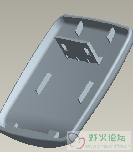

跪求模具开模!
           谢谢!

发表于 2011-11-18 16:28 | 显示全部楼层
应该有一个斜顶加一个滑块结构就可以完成了

原帖由 sjhsjh123 于 2011-11-18 16:28 发表
何來滑塊之說 ??? 就是用斜頂而已啊!2支同向的斜頂(如果前面那個中間帶孔的的空間位置夠跑斜頂的話,盡量不要用不同向的斜頂)

发表于 2011-12-5 13:05 | 显示全部楼层
追加說明:中間的方孔位置用滑塊靠破方式

发表于 2011-12-20 16:12 | 显示全部楼层
寫錯字了不是滑塊,應該是斜頂靠破.
