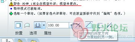

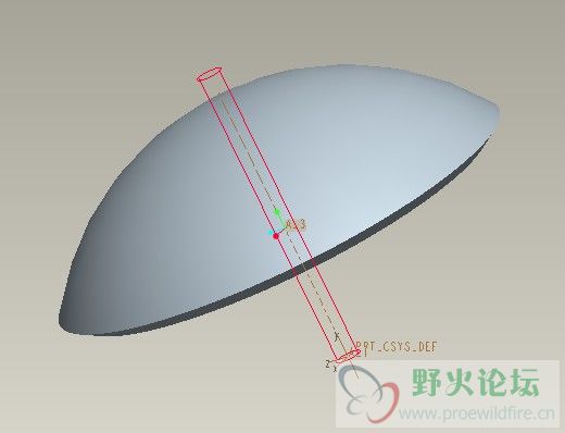

我想在旋转成的封头中心打一个孔,但是拉伸(去除材料)后,提示“拉伸_1完全在模型外部;模型未改变”。找不到原因,请各位指点!谢谢!
拉伸.jpg upperhead.prt.rar (41.22 KB, 下载次数: 16)
终于解决了!
只要在“编辑”——“设置”——“精度”里面将默认的精度数值0.0012改成0.0001即可!应该是当大尺寸零件和小尺寸特征相交时会有这个问题。

估计是拉伸方向反了,可以进入拉伸的"编辑定义"状态,对拉伸进行编辑,点一下拉伸尺寸后的改变拉伸深度方向的按钮.

看了楼主的文件
旋转的内外圆弧直径分别为3864和4214
拉伸的结果确实如楼主所说.
若将两旋转圆弧直径尺寸都同时缩小10倍,则没有问题
疑惑.是尺寸过大了?
还是Pro E的问题?
我的版本是 5.0 (M100)
等待高人来解释

可能是精度的问题,你可以调整精度试试

 楼主| 发表于 2011-11-17 22:03 | 显示全部楼层
解决了
谢谢啊!说到点子上了,只要将精度数值调小一点即可!
