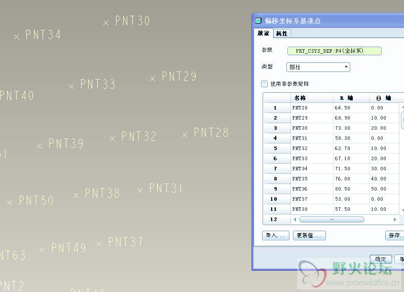

如图用圆柱坐标系所建的点
如图用圆柱坐标系所建的点

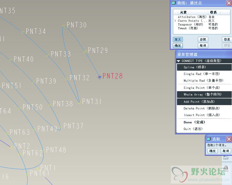

点曲线连接时,点一下就会自动全部连成曲线

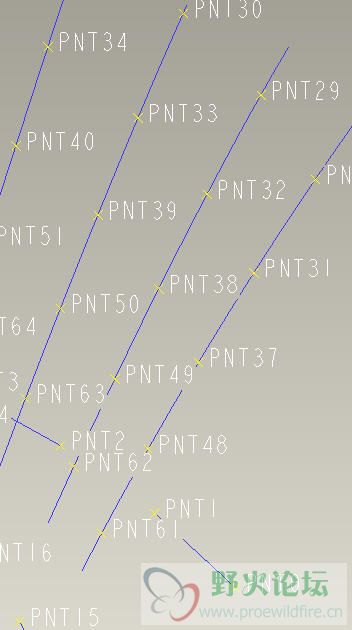

这是正确的连接效果
这是正确的连接效果

已解决,把曲线构造里的“整个阵列” 改成“单个点”  即可
