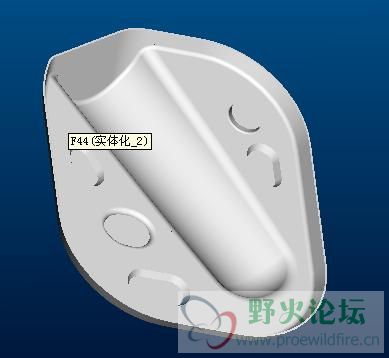

请高手帮帮忙,补补面,让此面可以加厚到0.8t的壳。谢谢

加厚向外还是内加啊?

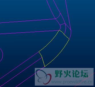

你的图的R角处有问题。已经改好了。

发表于 2008-6-25 13:33 | 显示全部楼层
part
收了查看对不对。

再次谢谢,就是这样

给你传个步骤
我的是4.0的,不知道你能不能打开。刚才在上班没回,不好意思哈。献丑啦
