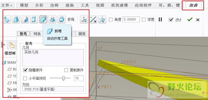

发表于 2016-8-10 15:03 | 显示全部楼层
野火 发表于 2011-10-22 19:23
CREO 里好像没这个命令了
CREO 里的实体折弯命令包含在扭曲命令里

发表于 2018-1-13 10:50 | 显示全部楼层
你这个耳唇槽菜单怎么弄的
