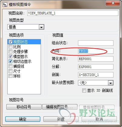

在论坛上呆得时间不长,很惭愧,技术还未达到理想的高度,
看了不少例子以及视频,
觉得自己发现了一个自己半天理解不了的问题,
就是创建PRT文件初始,弹出草绘对话框,
有的选择TOP面为草绘平面,有的选择FRONT为草绘平面,
请教下,这是个人习惯决定的,还是为后面画图做铺垫?
选择草绘平面是不是有一定的技巧,
求高手解答,谢谢!

用模板出工程图的话就要注意草绘平面的选取了,因为模板使用了视图定向

很大一部分是为了方便加工,一般加工中心默认的加工面都是TOP。也就是Z方向

这个一般情况是没区别的,就是视图方向不一样,和机械制图一样,proe中只有三个视图,看自己习惯了,你可以用鼠标吧视图移到自己喜欢的视图方向,然后点草绘,系统就会默认你正对的视图为草绘方向了。

出工程图时,看自己希望哪个面是主视图了。
