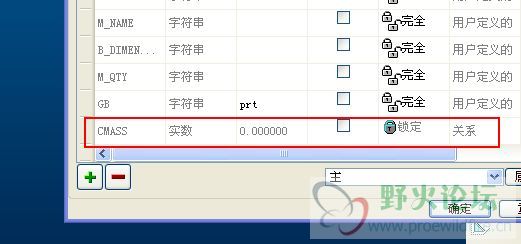

在零件图中,建立参数cmass , 然后写关系式  cmass=mp_mass("")
在分析质量时,可以计算出质量是多少。但是cmass显示为0.0000。(已经重生成模型)
在工程图中,&cmass  显示为0,   &pro_mp_mass  显示也为0
这是为什么呢??

不好意思啊,我找到方法了,可是不明白
就是在 编辑、设置里,点击“质量属性”,什么也不用改(因为密度之前就设置好的)。点确定,模型重生成
参数里面的cmass的数值就出现了。
如果模型尺寸更改了,只是进行质量分析、重生成模型,cmass不产生变化。只好到设置里点击“质量属性”,然后确定,模型重生成,就OK了。
这是什么道理啊????

好像config中要设置“mass_property_calculate”值为“automatic”。

我设置了啊,不知道需不需要重启。回家再试试。
