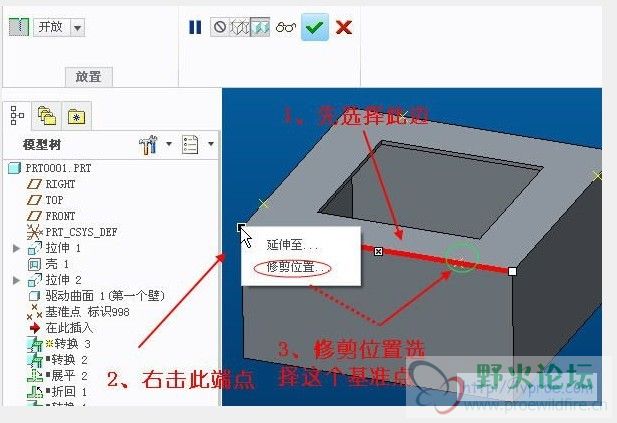

 楼主| 发表于 2011-10-15 10:01 | 显示全部楼层
在其它论坛去看了一下,终于解决了这一问题,不清楚版这样截其它论坛图片教程会不会扣分啊,如果要的话请把这个话题删了

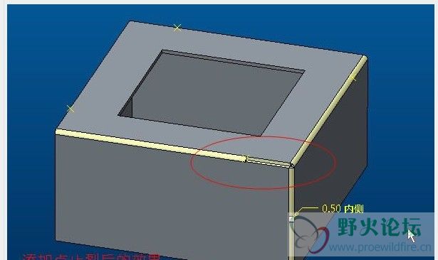

 楼主| 发表于 2011-10-15 10:04 | 显示全部楼层
这是另外一种展开方法

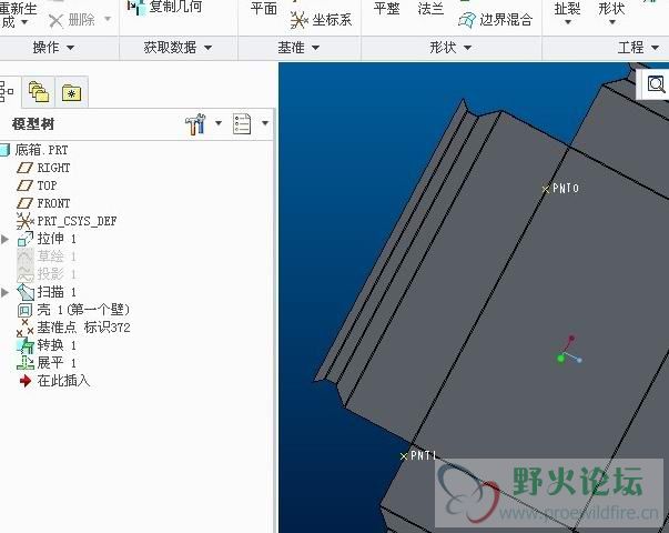

 楼主| 发表于 2011-10-15 10:31 | 显示全部楼层
再来一个用点止裂的
