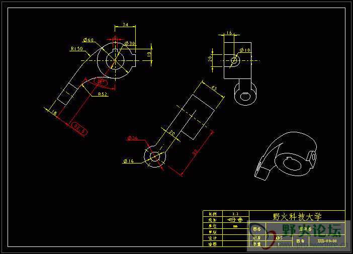

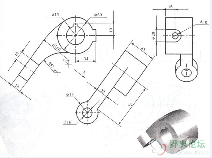

[已解决] 大家帮帮看看这个怎么 画,是不是缺少尺寸

貌似少一个尺寸(角度)?如果是练习的话,就随便假设一个吧!

键槽的宽度没有,再就是那个75的尺寸标的好像不对吧

我只是无法确定两个圆弧的位置,这张图纸错误挺多的吧

好像R52圆弧就有问题吧,差角度尺寸……

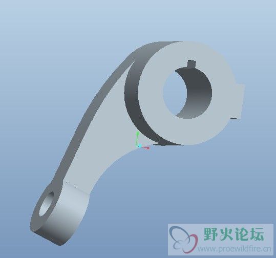

是不是这样?

这张图纸错误挺多的吧

错处还有圆直径18处,应是半径18。75尺寸标法不对作图时无法定位。画了一下看看问题在那!
bbb.prt.rar

一个角度还不够,需要再加一个偏移量。

还有,视角的摆法有点怪怪的。
能理解到就算了。
实际工作中我们必须学会兼容
