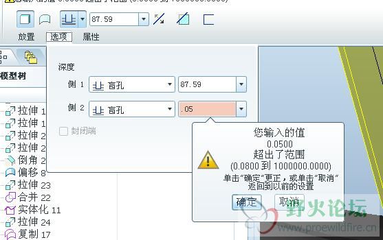

如果我一定要0.05是不是需呀调PROE内设的精度?

无法看到图片啊?

看不到图,不过我也可以推测一下。
0.05不算是高精度了,也许是楼主的图尺寸太大,而且用的是相对精度(公制单位mm),所以相对比较大的尺寸的图形,公差被放大了,试试在精度设置里改成绝对精度。
还有一种可能就是楼主的proe用的是英制单位,是0.05inch而不是0.05mm,两者相差很多呢

在钣金模块做
