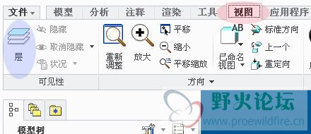

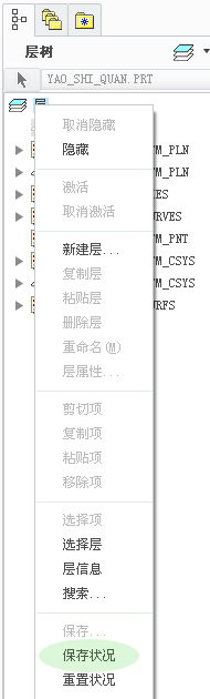

刚开始学习,LZ的问题貌似可以:
在模型树中隐藏相关选项后,需要在菜单栏选"视图"
然后点击"层"
再在模型树中右键点击"层",选择"保存状况"

 楼主| 发表于 2011-10-8 10:16 | 显示全部楼层
回复 3# BoYa_DIY 的帖子
没错,按照你的方法确实可行。谢谢。。。
