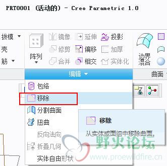

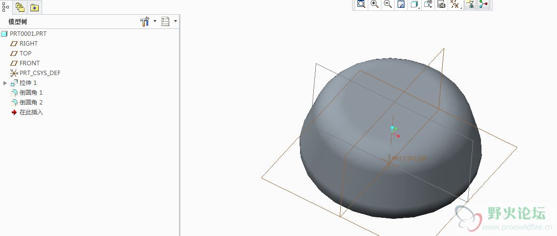

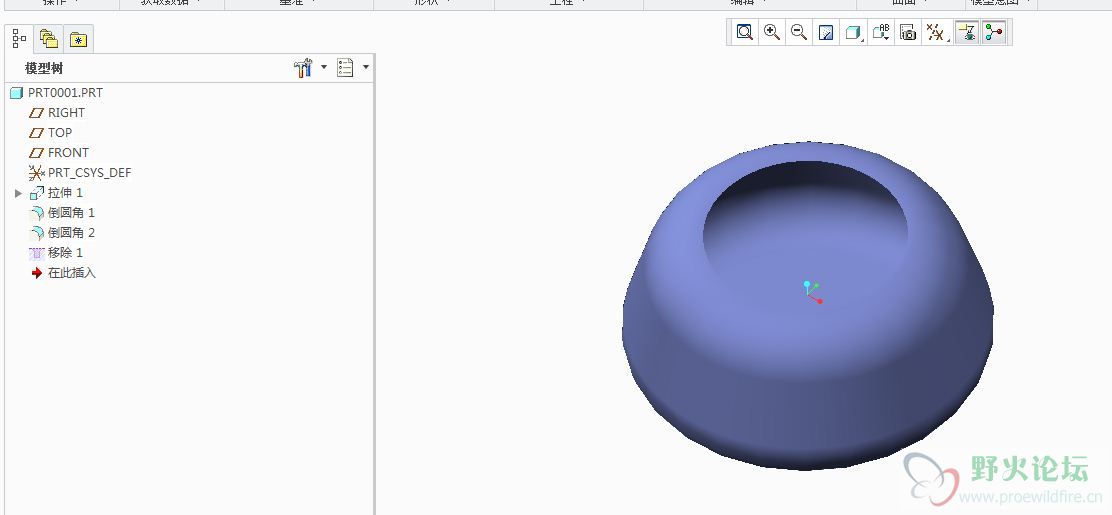

由体实变回曲面为后期修改带来很大的方更这么好的功能没人顶么
做产品开发的很有用

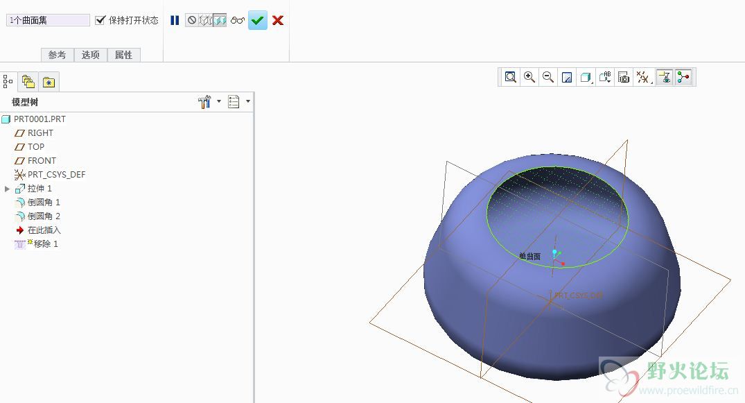

我是新手,具体怎么操作啊 ?好像没看见有移除的按钮啊
1292
47522
发表于 2011-10-3 20:27 | 显示全部楼层
进入移除后,选中“保持打开状态”
