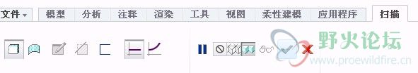

和以前不一样了 怎么使用啊

扫描和可变截面扫面已经整合为一个命令了,默认是扫描,可变更为可变截面扫描,至于楼主说的扫描,具体操作:首先创建曲线,然后进入扫描,按照缺省的恒定截面,选取轨迹线,草绘截面,就OK了啊!

搞定了 谢谢大家
