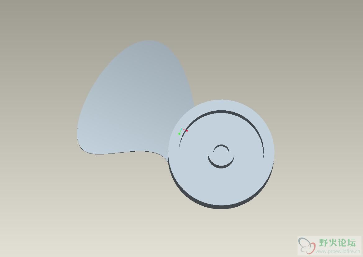

我画的这个扇叶,怎么不能阵列,大大们,帮我看下,想不明白。

轴阵列不行?

轴阵列,不行的话,把创建特征的几步打包成一个组试试

都不行,用了好多方法。都不行。
点我的扇叶,那个阵列是灰的。还出来什么尺寸和轴阵列啊~~~
后来换了个方法,我就先复制扇叶,再点选择行粘贴,再选对副本应用移动/旋转变换(A),通过这样都没办法,在复制第二个扇叶。

轴阵列应该可以
叶子有方向性,阵列的时候注意方向

回HONG色MO鬼:你真是很NB,问题解决了。为什么我要把所有的合并为一个组,阵列的图标才出现呢?我以前要阵列,直接点我要的特征就OK,这是什么原因???我一合并,马上OK。佩服啊!
