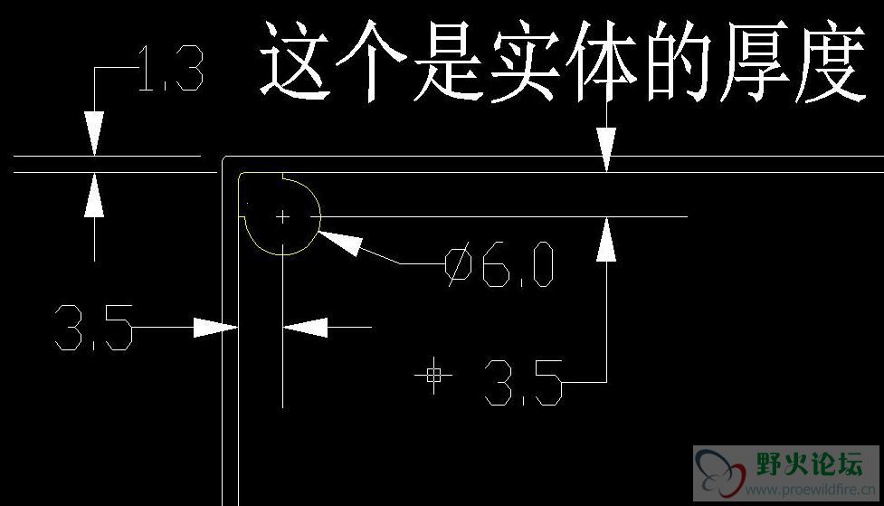

在长材料的时候发现精度问题,不让生成的问题,请大侠帮忙啊!
具体情况见下图;
我已经设置default_abs_accuracy   0.005了
所以,我不清楚这个问题的原因在哪里???
请大家帮忙帮忙!!!!

 楼主| 发表于 2008-6-20 16:31 | 显示全部楼层
1:建立1.3mm厚度的拉升体,如白色线的形状,任意长度都可以;
2:然后在次基础上增加黄色部分的实体,具体尺寸如图所示;
3:在生成的时候就会发生上面的情况
另外,因为wildfire4.0我也是刚用,以前没有遇到过这样的情况
不知道我上面描述的是否清楚了,请楼上的帮忙一下,感激不尽
不好意思,发上来才看到黄色部分没有显示出来
黄色部分就是直径为6.0mm,到两边的距离为3.5mm,另外同第一步做的拉升体之间是连接起来的,
我试过单独做一个圆的时候不会发生上面的情况
就是当其同拉升体连接起来的时候就会发生这样的情况;

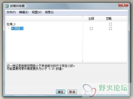

发表于 2008-6-20 21:21 | 显示全部楼层
里面不是有提示把精度改为小于0。25的值
是精度有冲突啦,修改面统一的就好了

 楼主| 发表于 2008-6-21 07:44 | 显示全部楼层
再补充一下,以供以后碰到类似问题的人参考;
里面有分相对和绝对精度,需要将绝对精度做调整到0.03就可以了,
因为系统默认的最小值为0.029
