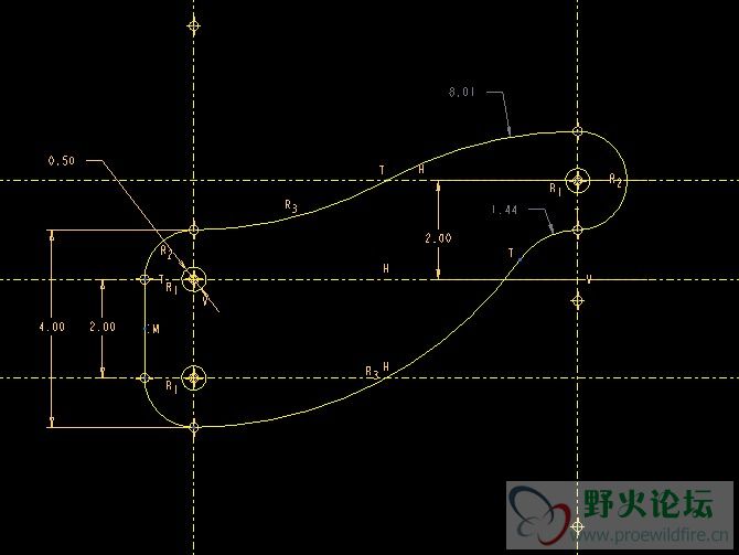

2.jpg 1.jpg 本人习惯了CAD作图,PROE刚刚学,二维命令基本学的差不多了!可是感觉画起来和CAD区别很大,感觉PROE的尺寸特别少,这张练习图,我只能做成这个样子,知道不对,可又不知道哪有问题,老手指点下,谢谢了!

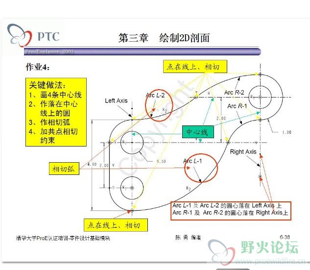

发表于 2011-9-17 19:18 | 显示全部楼层
是这张.切点和中心线共线.
[ 本帖最后由 qwerabcd 于 2011-9-17 22:25 编辑 ]

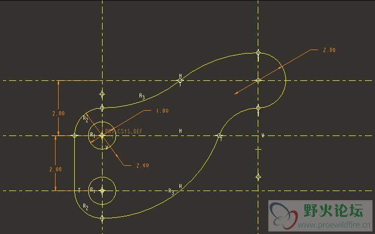

发表于 2011-9-17 22:14 | 显示全部楼层
你有两个条件,没有用上.见图中画圈处;

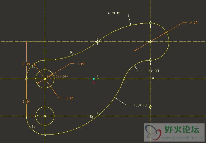

发表于 2011-9-17 22:21 | 显示全部楼层
标注尺寸.

发表于 2011-9-17 23:11 | 显示全部楼层
尺寸不能重复 比如画一个圆可用半径与直径表示,但两者不能同时出现!如同垂直与水平不能约束同一条直线一样 删除一个标注另一个就行了

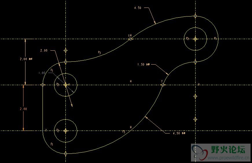

 楼主| 发表于 2011-9-19 18:57 | 显示全部楼层
原帖由 qwerabcd 于 2011-9-17 22:14 发表
你有两个条件,没有用上.见图中画圈处;
111204
谢谢,确实是那两点和中心线共线没注意到!我也做出来了,不过你标的4.5REF是什么?我怎么只能标注,4.5参照尺寸,提示约束冲突了!
1609
1952
发表于 2011-9-19 20:21 | 显示全部楼层
"REF"为参考尺寸.
