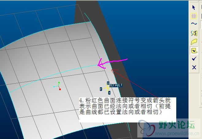

我用造型命令做的汽车曲面,先做汽车的一半,然后镜像,但是镜像后却发现中间有一条线,如何才能让镜像后曲面能够平滑呢??而且我在造型RIGHT平面上曲线和TOP平面上曲线时与RIGHT平面相交线两端点已经设置法向.

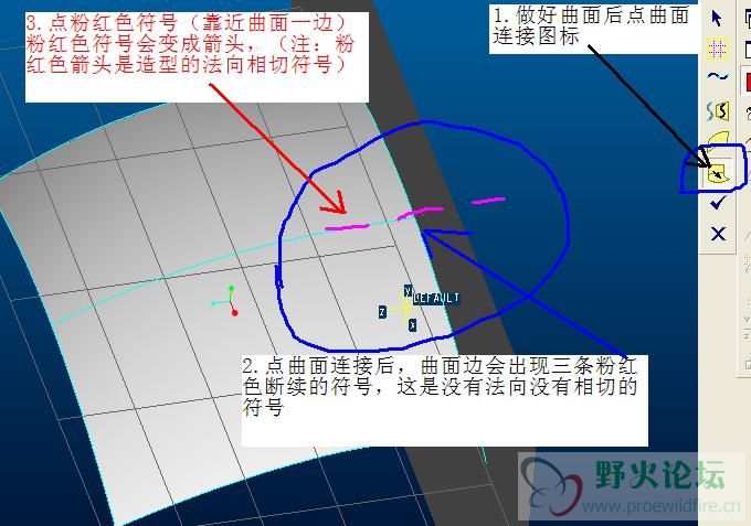

发表于 2011-9-22 11:11 | 显示全部楼层
镜像不顺是因为曲面没有设置法向或者相切
如果楼主是用proe2001做造型曲面的话,曲面做好后默认是不会显示法向相切符号的
还需要点曲面连接图标会出现下图粉红色符号,如果是野火做造型曲面时就会出现粉红色
连接图标,不是法向相切图标直接点粉红色图标就会变成法向相切的箭头图标
