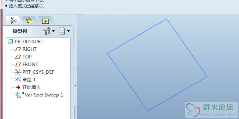

我在论坛上看到了相同的问题的帖子,但是还是没有满意的解答,一直就没弄出来,再次求助,我把问题复制过来了
可变剖面扫描时软件没有反应(不进入草绘),也没有提示提示
野火4.0版本,草绘矩形(不倒圆角)-->点“可变剖面扫描”-->点“恒定截面”-->点“绘制截面”
这时软件没有反应(不进入草绘),也没有提示提示,这是书上的例子(林清安的教程)可我就是做不出来
(有尝试修改草绘矩形(四角都倒圆角)可以完成扫描,然后对草图编辑定义改圆角为直角,再生失败,提示‘所有图元都必须相切”)
希望解答一下,详细些

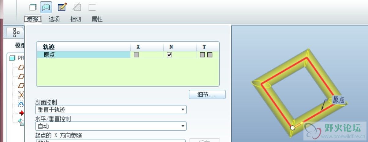

这种情况我也是经常会遇到,实在也是不明白软件的本质机理是怎样的。不过自己积攒了点小小的经验。你提到的那个例子可以用“扫描——伸出项”来实现。实际中,若对空间扫描轨迹曲线,一般选择可变剖面扫描;而平面的扫描轨迹曲线,往往用扫描来实现。不过经过尝试,有时也会有例外的情况,若是这样,两种方法换换来用,或许就可以解决问题。

可变扫描对轨迹线的要求是要相切的,不相切就进不了草绘界面。

这种情况一般建议用扫描,当vss的轨迹是c0连续的时候就变成了一般的扫描,记住是轨迹而不是辅助轨迹,详细看prt吧。

补充一下,当截面形状一致的,则在"选项"中使用"恒定剖面",即可.
