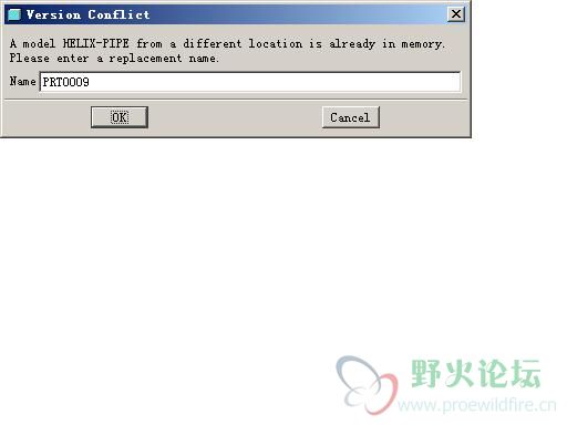

这是什么意思
我怎么找到这个同名文件

发表于 2008-6-19 12:32 | 显示全部楼层
根据提示,好像是让输入一个新的名字吧?
发表于 2008-6-19 12:38 | 显示全部楼层
内在里有一个了,
不能有重名.
改个名字 或把内在的拭除

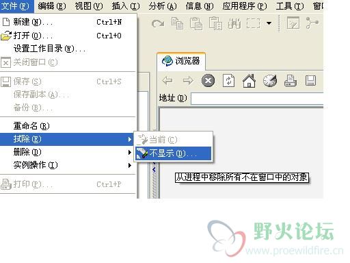

 楼主| 发表于 2008-6-19 13:00 | 显示全部楼层
怎么找到内在的
141
224
发表于 2008-6-19 14:11 | 显示全部楼层
就像这样

发表于 2008-6-19 19:39 | 显示全部楼层
按5楼说的应该可以了,解决了说一声
63
发表于 2008-6-19 23:10 | 显示全部楼层
可以“保存副本”

 楼主| 发表于 2008-6-20 09:19 | 显示全部楼层
解决了  Thanks a lot.
