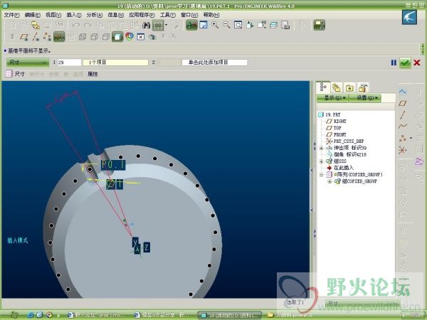

我想做圆周阵列,选尺寸我不知道角度时怎么出来的,,如图中12°角时怎样出来的。原先我在草绘中标出一个角度,但是选者
此角度时还时按直线阵列的,,,各位谁可以教教我!!!谢谢了[img]

选轴,,我知道,我想的是按尺寸来做,图中不是有个12°角吗?不知道这个是怎么出来的

轴选好后自动会出现角度的,你试试看........
