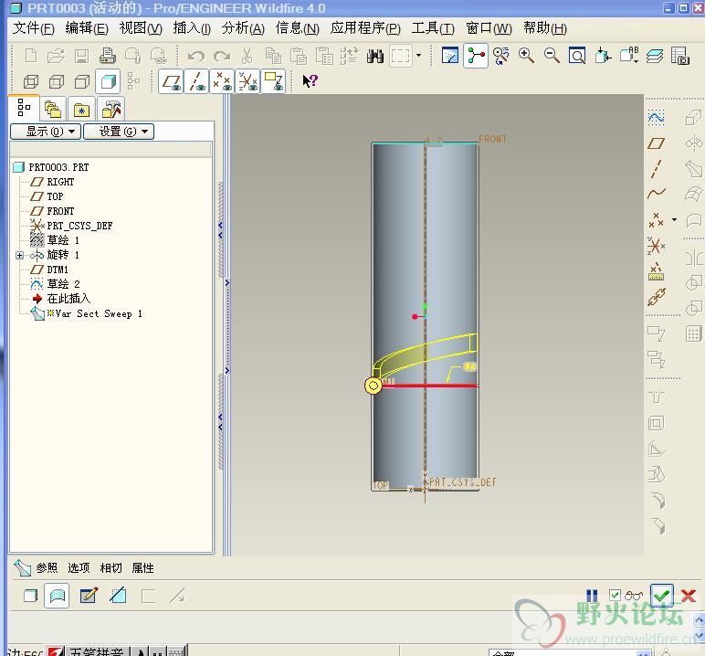

做一个凸轮,如下图(test02),其中,园柱实体是用拉伸做成。如果园柱实体是用旋转做成,则做凸轮槽时,去除材料显示阴影,表示没有选择去除的功能(如图test01),为什么会这样呢?

不是亮着的啊。。。。哪有显示阴影???
还有你选的是曲面,不是实体!!

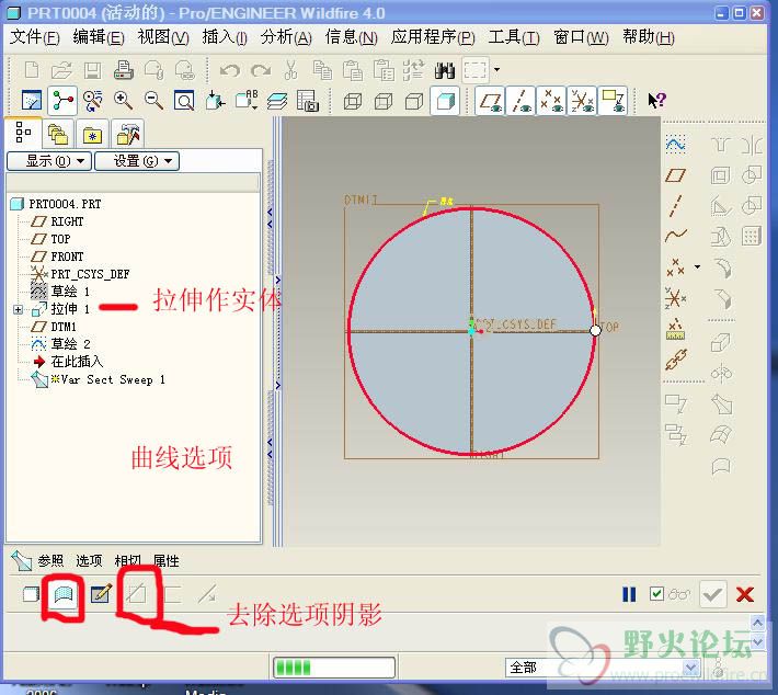

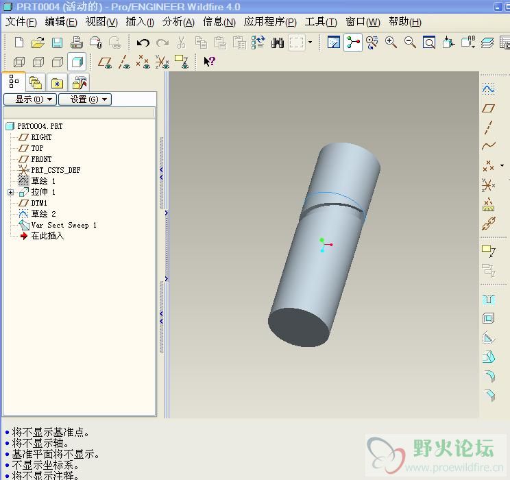

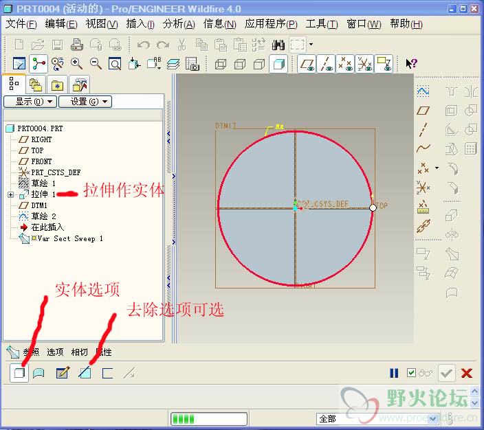

 楼主| 发表于 2008-6-19 15:04 | 显示全部楼层
test02图的作图步骤:
1、画真径30园,用拉伸作长度100实体模。
2、作一离底面30的基准面
3、在该基准面上画一真径30的原始轨迹,作可变截面扫描。注意:问题出来了,此时,作实体有去除选项。作曲面则没有去除选项。
附图test02 可变截面时,选曲面功能时,去除项不能选取。

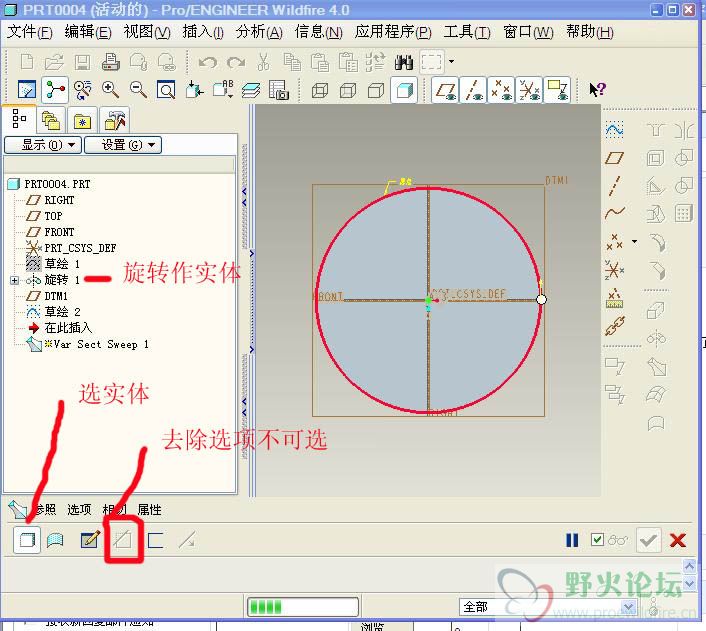

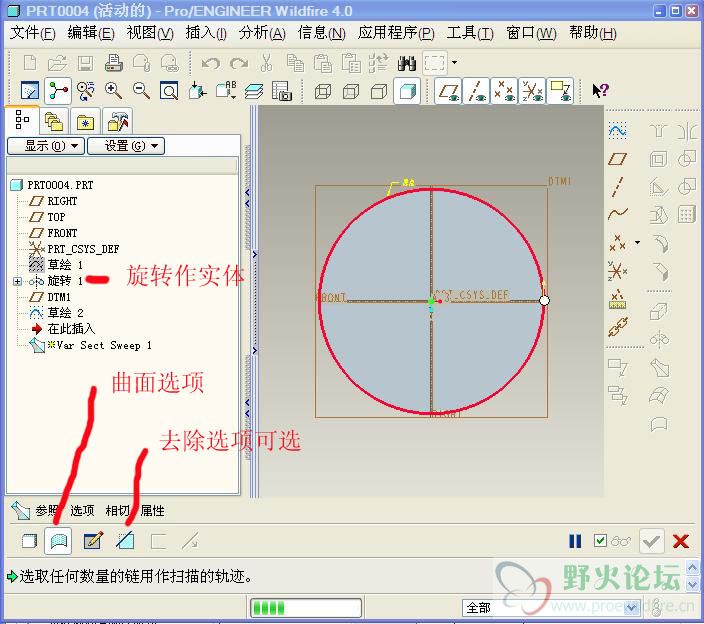

 楼主| 发表于 2008-6-19 16:15 | 显示全部楼层
test04图的作图步骤:
1、画真径30,高度100,用旋转作实体模。
2、作一离底面30的基准面
3、在该基准面上画一真径30的原始轨迹,作可变截面扫描。注意:问题出来了,此时,作曲面有去除选项。作实体则没有去除选项。
附图test04 可变截面时,选实体功能时,去除项不能选取。
图test05,可变截面时,选曲面功能时,去除项可选。

发表于 2008-6-20 12:45 | 显示全部楼层
因为你拉伸的是实体,你如果拉伸的是曲面就可以选切除材料的选项了。你现在可以做成曲面,然后实体化切除就可以了,结果是一样的!
