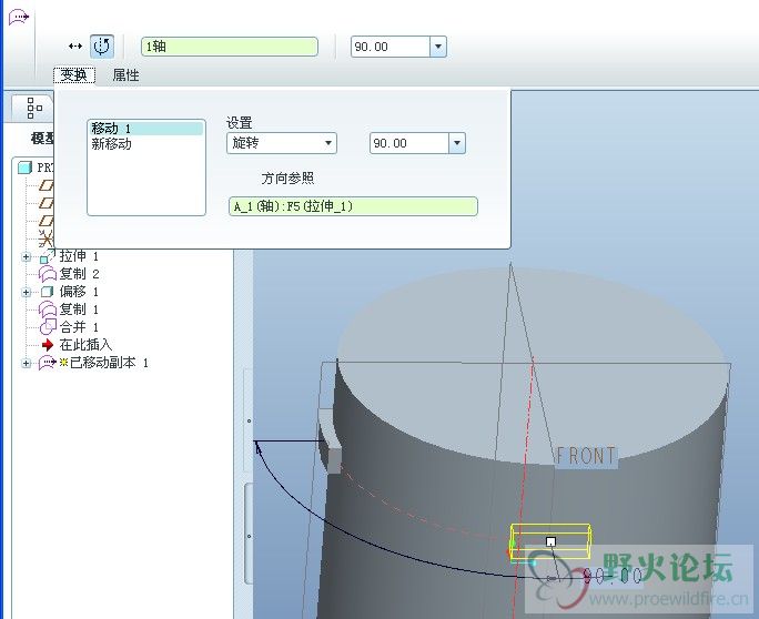

发表于 2011-8-24 11:41 | 显示全部楼层
用复制,可移动粘贴做,请看下图
偏移不能直接用轴阵列,应该是使用偏移时没有使用过与轴有参照关系吧
你也可以直接使用复制的曲面来轴阵列,然后再实体化就行了
[ 本帖最后由 lesliecen 于 2011-8-24 13:44 编辑 ]

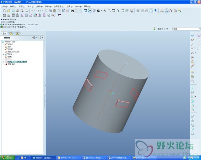

发表于 2011-8-24 13:04 | 显示全部楼层
你看是这个意思么 ?

 楼主| 发表于 2011-8-24 13:12 | 显示全部楼层
楼上2位的版本都是5.0的吗?一个也打不开~~
感谢1楼的方法~2楼你那个是实体吗?截图都看的不大清楚~

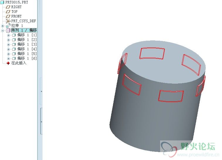

发表于 2011-8-24 14:51 | 显示全部楼层
可以陈列的是你选面方式不对,我做一个给你参照下。
prt0015.prt.rar
115.12 KB, 下载次数: 74
206
283
发表于 2011-8-24 14:55 | 显示全部楼层
附个图片给下是否你想要的这样。

 楼主| 发表于 2011-8-26 11:13 | 显示全部楼层
7楼的版本也是5.0的吗?  打不开的~谢谢你提供方法~~
8楼的正解~谢谢~!!
