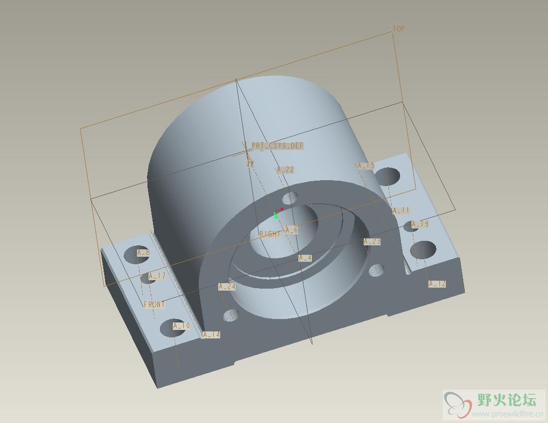

求加工下面这张图的工艺路线表,不要细节,就大概路线就行了,哪位大哥帮帮忙

铸造。。。车削。。。钻孔。。。。铣平面。。。还有磨。。。
你也没说哪些地方要加工,加工精度,要求什么的。。。。。

我就是想要一份工艺路线表啊,各位,是要铸造的,然后,接下来一步一步要干什么呢,请大家帮帮

1 铸:铸外形。
2 铣:铣外形。
3 车:钻镗孔。
4 钳:划钻各孔。

你还是没有说要用什么机床做啊,是多轴机床还是一般的数控机床啊,精度要求也没有说,主要是外轮廓精度,外形是铸造成型还是铸造留余量机加工成型啊,内孔和定位孔是要用机加工的,这是最基本条件。
是铸造留余量加工成型的,是一般的数控机床加工,外轮廓精度是6.3好像,麻烦了

多轴加工成本高,要是铣外形打孔用3轴铣床,做中间里孔用普通车床,但要用4爪卡盘

高精度加工
不用铸造~~~
1线切割   加工出所有内孔 外形  (按坐标调步,精度0.02MM)
2电火花   加工出所有沉孔           (分中,按坐标跳步,精度0.05MM)
3抛光~~
