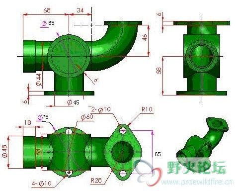

如图  这个转弯的管道怎么画啊
  能用旋转吗?  应该用什么方法画
  给个具体方法 详细解说那个功能最好。
  不用给 图 我想自己摸索摸索。

扫描就可以了

扫描是最好的

扫描就OK了啊

应该很简单吧?扫描后就是拉伸拉伸再拉伸

扫描!!!!!!!!
